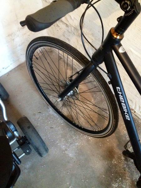

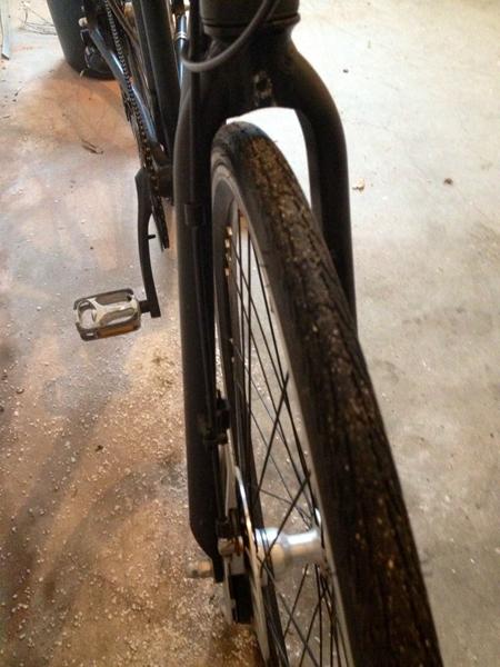

Hej!
Har købt sådan en cykel her, men "skive" eller hvad sådan en nu hedder bremsen sidder på forkerte side af gaflen! Hvis vi vender gaflen om kommer nækket for tæt på ens fødder! Det som om de beslag er svejst på forkerte side eller sådan noget og så trækker cyklen voldsomt til venstre???... Hmmm nogle der ved hvad jeg gør forkert eller hvad der li går galt her

Kan du så os fortelle mig hvorfor den ikk virker og cyklen trækker coldsomt til venstre?

Hvis bremsen ikke virker ordenligt, kan det normalt hjælpe at fylde noget nye fedt ind i den. (shimanos varmebestandigt fedt), så fremt at kablet intet fejler og du kan se at du aktivere bremsen når du trykker på grebet (:
Følger: 5 Følgere: 13 Cykler: 7 Svar: 100
Personen du har købt den af, har sikkert jordet et eller andet og så bare vendt forgaflen om, så det ikke "kunne ses" så tydeligt.. Ny forgaffel - bom! (:

Som Dan skriver, den er "krøllet" og tidligere ejer har vendt den om for at få det til at fungere nogenlunde
