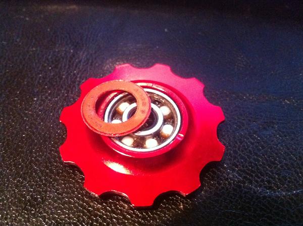

  • #2   17. feb 2014 Du kan ikke tilføje lukkede lejer noget godt, medmindre du lirker selve pakningerne af og renser dem igennem og smører dem op med noget nyt fedt.
    Er de først begyndt at køre dårligt, så har kuglerne / skålene allerede taget skade desværre.

  • #5   18. feb 2014 Den med at skylle dem igennem er som nævnt ikke en god ide, medmindre du gør som jeg skrev længere oppe.
    Du kan forsøge at "lirke" pakningerne af med en lille skruetrækker, som billedet jeg satte ind (Vær påpasselig, da du nemt kan ødelægge pakkefladen) og rense dem fuldstændig igennem for derefter at smøre dem op.
    Jeg tør dog godt ligge en 10'er på, at de ikke kommer til at trille optimalt smiley
