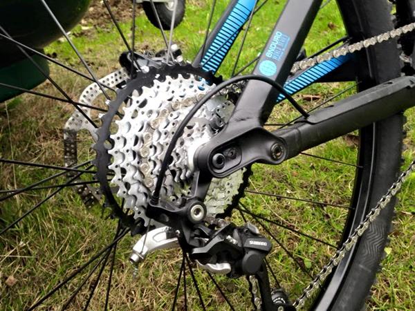

Er der nogen her inde der har prøvet flere mærker af disse tandhjul?
Oneup
Wolftooth
Trickstuff (41t)
Tænker på om der er nogen der skifter bedre eller holder bedre end de andre.
Har læst et sted at hvis man vil beholde et godt skifte skal man man tage 40t og ikke 42t. Er der nogen der kan bekræfte det.

Jeg har ikke oplevet den store forskel på skiftekvaliteten på de forskellige ringe, den største forskæe komme i brug af rad cagen, hvilket gør at du ikke skal skrue Btension skruen så langt og faktisk kan nøjes med den der sidder i som standard.
Lige nu køre jeg med en hope 40t og det spiller rigtig godt sammen med en Zee bagskifter med en RADr cage

På min HT kører jeg med WolfTooth 42T på en PG1050 kassette med en X9 Type 2 Long og på min Stumpy kører jeg med OneUp 42T på en PG 1030 kassette med en X9 Type 2 Short. I begge tilfælde er 15T+17T fjernet for at give plads til en OneUp 16T.
Begge setups spiller max og jeg har aldrig problemer med at skifte til/fra 42T. Ville nok vælge en OneUp, da man får deres 16T med i pakken.
