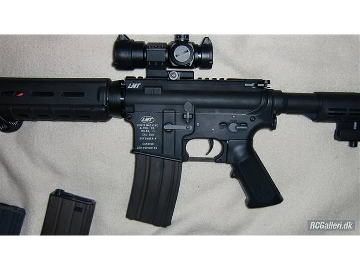

Tuned M4A1 Hardballgevær
1.772 visninger
ASG Lewis Machine & Tool. Defender4 Carbine
Semi / Fuld automatisk el-gevær i full metal
Er en tro kopi af den amerikanske M4A1 riffel.
Vægt 3100gr
Længde 870 mm
Cal 6mm
Kugler: 0.25g Blaster Tracer kugler og 0.28g King Arms Bio High Precision kugler.
Ekstra udstyr:
IR sigte. Strike Systems. Rød/Grøn prik, flip up cover
B&T Tracer. ASG. Enhed som gør tracer kuglerne selvlysende. Blander med alm højglanspoleret kugler, ca 25% tracer og 75% alm.
T6A Lygte sæt. NexTorch. 6v xenonpære med remote pressure switch
Letvægts lyddæmper. King Arms
1stk 350 skuds high cap stål magasin
1stk 700 skuds dobbelt high cap stål magasin
2stk Lipo 11.1V 1600Mah batterier med low voltage buzzer
Quick Release montage til IR sigte
Kikkertmontage til bæregreb
Frontgreb. Magpul
Taktisk bære rem. sort. Mil Force
Taktisk riffeltaske 95cm Mil Force
Tun:
Komplet gearbox Ultra Torque M150. Ultimate Upgrade Series.
I gearboxen er følgende dele (som alle er ULTIMATE dele):
Nozzle, air, M16A2/M4A1/RIS/SR16 serien
Cylinderhoved, Aluminium, Ver. 2, Blå
Cylinder, M4A1/SR16 serien
Stempelhoved, Alu, Venti, Hexakrom Sort
Stempel, Polycarbonat
Fjeder, M150, Hvid Chrom
Fjederstyr, Ver. 2
Nozzlestyr, Ver. 2, M16/G3 Serien
Gear sæt, ultra torque
Kuglelejer, 8mm, 6 stk.
Reversal Prevention Latch, Ver. 2/3
Kontaktsæt m. ledningsnet, Ver.2 forskæfte
Cut Off Lever, Ver. 2
Safety Cover, M16 Serien
Aftrækker, stål, M16 serien
Anti-heat Selector Plate, M16 Serien
Præcisions løb. Prometheus
A-Z High Performance Modified motor. Systema. Denne motor trækker de hårdeste fjedre ved hastigheder, man ikke tidligere kunne forestille sig. Bedst i High Speed og High Torque.
Kommende ting til Riffel:
1200 skuds stål magasin, batteridrevet
Skyder som standart 110m/s.
Geværet er målt til 150m/s 540km/t på første skud med Ultimate gearbox og M150 fjeder, og 157m/s 565.2 km/t som max
Vægt 3100gr
Længde 870 mm
Cal 6mm
Ekstra udstyr:
Frontgreb. Magpul
Tun:
Fjederstyr, Ver. 2
