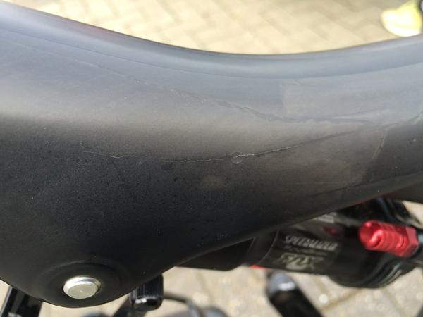

Hej..
Hvad er jeres vurdering?
Opdagede denne ridse/flænge/flæk i mit nye stel her imorgen.
I dag var 3. tur jeg kørte på det stel...... Er jeg bare mega uheldig ?

  • #1   14. mar 2015 Ja, jeg må indrømme det ikke ser super godt ud.
  • #2   14. mar 2015 Svært at vurdere, men nok en god ide at køre forbi webike igen.

    #4   14. mar 2015 Min kamp vægt ligger på 105 kg, selvfølgelig mere end den normale rytter.
    Om jeg hopper, altså selvfølgelig tager jeg drops men ikke hop, eller noget der ligner downhill, da mine skills ikke er til det, jeg køre hovedsageligt bare motion, så vil ikke mene at jeg presser cyklen til det den egentligt burde kunne holde til..

    #6   14. mar 2015 Synes bare det er pænt træls... Vil da bare mene at en 30k cykel skulle kunne holde til lidt mere en 2 ture smiley men ja kan godt være jeg bare er ultra uheldig..

    Måske du skal få plastikrammen byttet til en metal i stedet..
    105 kg på en carbon fully, så skal du vist have fat i en tallboy for at det kan holde i længden.

    #9   14. mar 2015 Det kan da godt være at den ikke kan holde, men så burde de måske informere om en max vægt? Som andre mærker gør, smiley men ville satme også gerne have haft en tallboy, men den var noget over budget, desværre..

  • #28   16. mar 2015 Apollin: Din vægt har intet med den flækkede ramme at gøre! Din brain har heller intet med det at gøre, du har bare været hammer uheldig smiley
    Alu rammer, har også vægt-begræsning iøvrigt, det er bare ikke noget man særligt ofte høre om, fordi folk ikke sætter sig ind i tingene (og de er ofte ens med carbon grænserne)
    Kører selv Epic Marathon med kampvægt på 110 minus udstyr, og det brokker den sig ikke over.

  • #32   16. mar 2015 Cato, ellers et meget lækkert profil billede af carbon cykel... smiley
    Tror de fleste vælger carbon rammer fordi det har nogen fede køreegenskaber, der både kommer motionister og proffer til glæde.
    Der er to ting man ikke bør glemme:
    Aluminium fejler også. I de spæde år med alu oplevede mange også brud.
    Mange virksomheder køber deres rammer i østen og kvalitetssikring og valg af leverandør fylder mere end den gang hvor de selv producerede rammerne. Der bliver stadigt udviklet og arbejdet meget på at lave carbon rammer bedre og lettere.
    Apollon, synes du skal glæde dig over at du har en dansk forhandler til reklamationen og Specialized har god service i den retning. Ikke sagt at Canyon har dårlig service, men du ville næppe få den bytte særlig hurtigt.

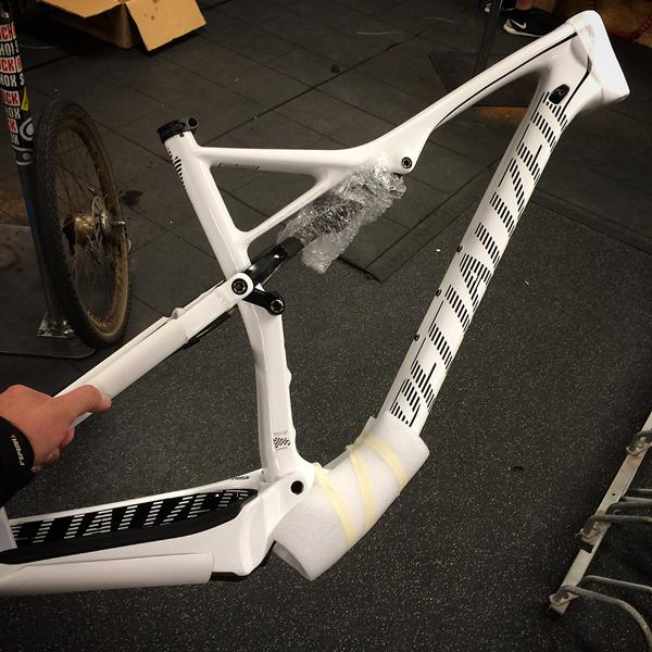

    #37   31. mar 2015 Ja Servicen kan man ikke sætte en finger på !!
    Blev opgraderet til et Ekspert World Cup Stel, med m10 Carbon, (den gamle havde m9) !
    Så der var kage til WeBike smiley

    #41   31. mar 2015 Skøn service ved WeBike smiley !
    Den blev sgu da egentligt meget fed smiley
