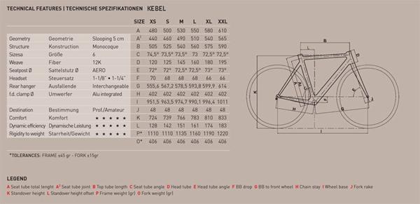

  • #18   18. jun 2014 Den er hele 2 cm længere i overrør i str. L end i str. M.
    Iflg. din højde og skridt er du til en Str. M (53 cm)
    Lidt geometri her:
