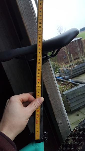

Men hvordan ser jeg om der er "plads" til 150 mm?

Du finder ud af hvor meget du har af synlig saddelpind lige nu. Fra kant af saddelspænde og op til saddel klampen. Så trækker du godt 40 mm fra det mål så har du et meget groft gæt på hvad der er plads til. De 40 mm svinger fra producent til producent men har ikke oplevet at kraven på dropperen fylder mere end det. Alternativt kan du gå på producenternes hjemmeside der plejer mange gange at være opgivet mål så man kan kontrollere om der er plads.

Kan godt være jeg er tungnem men hvordan måler jeg om en dropper kan være i stache ramme?

Så kigger du på seat post målet på stache geometrien i dem rigtige størrelse. Trække det ene fra det andet så har du længden af din saddel pind. Kigger i ts' sindsyge stykke arbejde om der er plads i længden.

Har lige målt på stumpjumper og der er den 22 cm.
Har sat den ned til 24 og det kan også gå men heller ikke mindre.
Tror stache geometrien lægger op til lang saddelpind.

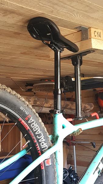

Den skal jeg nok blive glad for. Største udfordring, bliver at huske at den er der, efter 8 år, med normal saddelpind
Følger: 2 Følgere: 57 Cykler: 6 Emner: 91 Svar: 1.079
Jeg pillede flaskeholderen af da kablet skulle sættes fast på kabel holder dimserne....:-)
Der er en smule slør i den men det mærkes ikke rigtig når jeg sidder på cyklen....
