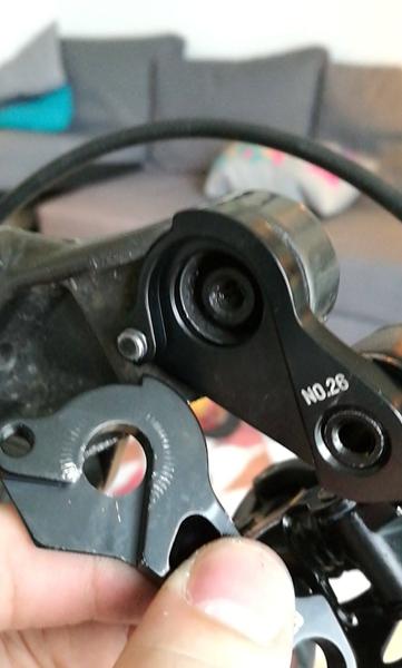

Jeg skulle i sammenhæng med skift til sram have mig en ny hanger, denne spurgte jeg Canyon efter, og sammenstidigt informerede dem om hvilken model jeg havde så de kunne sende mig den rigtige.
De siger så at jeg skal have hanger no. 26 og sender så denne til mig.
Idag modtager jeg så denne hanger og kan godt se der er noget galt. Den nye hanger er tydeligvis ikke til almindelig Quick release som min cykel har men istedet til through-axles. Jeg undre mig så over hvordan de har kunne lave denne fejl og går derfor på google og prøver at finde billeder af min model.
Det er så nu jeg virkeligt bliver forvirret, alle billeder jeg kan finde af min model er men through-axles og ikke quick release for og bag som min. dette gælder både modellerne før og efter samt præcis min model.. hvorfor fanden er min så med quick release både for og bag ?

  • #10   17. maj 2017 Jo jeg kontaktede Canyon og fortale dem at jeg ville skifte til sram og at jeg derfor skulle bruge et nyt drop som passede, de har så sendt mig den som er monteret på vedhæftede billede, Men som man kan se fungerer det kun hvis man har thru axles..

  • #12   18. maj 2017 Hmm de har lige bestilt et kit hjem med et indsats til gear drop nr. 26 som skulle gører at jeg kan kører med qr sammen med drop nr. 26

  • #14   18. maj 2017 hangeren til shimano direct mount som kom på cyklen har et knæk for at kompenseret for direct mount. Dette knæk gør at man ikke kan kommer op på det største tandhjul på 11sp kassetten hvis man monterer sram-skifteren derpå.
    ud over dette sidder den lille "tand" som b-skruen skubber imod anderledes på shimano hangeren, hvilket resulterer i a b-skruen ikke virker på sram-skifteren da den ikke er lang nok.
    Problematikken ligger så i at hangeren til shimano er lavet til qr, men hangeren til sram er til thru axels.

    Det er ikke SRAM bagskifteren der kræver specielt geardrop. Det er shimanos shadow bagskiftere der har et lille led fra B-bolten og ned til skifteren. Leddet kan afmonteres, så man kan sætte skifteren direkte på geardroppet. Men for at kompensere for leddets tykkelse, har geardroppet et lille offset udadtil.
    Hvorfor de har lavet det sådan, ved jeg ikke. Men jeg skiftede selv til SRAM og måtte igennem samme tur som Thomas R. Jeg har dog hjul med udskiftelige end-caps, så det var ikke et problem.

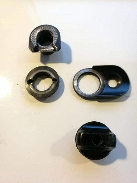

  • #20   29. maj 2017 Jeg går fandme amok.... her er et billede af det kit som allerede sad i cyklen da jeg fik den..
  • #21   29. maj 2017 Her er så et billede af det som de har send mig som skulle gører at jeg kan kører med drop 26.
    Er jeg helt blind eller er det ikke fuldstændigt det samme med en reserve indsats.. indsatsen er med gevind og passer kun sammen med den "låsering" på billedet som kun kan bruges i venstre side af stellet.
  • #22   29. maj 2017 Det er kittet til 9mm QR smiley

  • #23   29. maj 2017 Det er jeg klar over, men det er det kit som Canyon selv sendte og sagde jeg skulle have for at kunne kører med QR med 26 drop.
