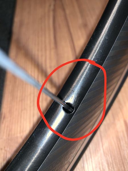

  • #2   25. mar 2020 Revner og flænger i carbon er aldrig godt, men måske er det bare i lakeringen.
    Spørgsmålet er om du burde finde en der kan lave reparationer på carbon fiber, men det er noget du selv skal vurdere. Bliver revnerne værre ville jeg nok droppe det fælg og finde en der kan lave det eller købe nyt. Evt marker op hvor flængerne går til med en touch, så det lettere at holde styr på.
    Der er kun en måde at finde ud af om det er lakeringen eller komponent limen der har flænger og det er ved at slibe det ned, og så står man uden fælg. Jeg er sikker på det er til at lave for billige hvis det skulle komme til det, men se tiden an.
