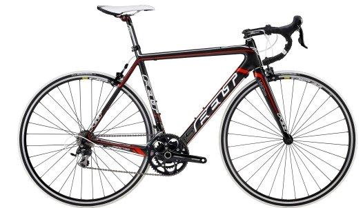

Hej folkens!
Jeg står og kigger på en Felt F5 racercykel med carbon ramme og komplet shimano 105 gear.
Problemet er bare lige at der ingen forhandlere er i nærheden, hvor jeg kan prøve størrelsen, så ville høre om der er nogen herinde der har erfaring med Felt's størrelser? Hvilken str. skal jeg have hvis jeg er 171 cm. høj?
Håber nogen kan hjælpe
På forhånd tak!
Mvh.
Simon

Så 51 hvis den skal bruges og passe her og nu.

Skal det gøres perfekt så skal der bruges armlængde, længde fra hofte til armhule og skulderbrede, hvis du feks går in på Canyons hjemmeside så er der en beregner med guide hvor den viser hvor der skal måles fra og så oplyser de hvilken størrelse ud fra deres sortiment du skal bruge, ved godt det ikke er en canyon du ønsker men så kan vi ud fra deres stel geometri beregne den rigtige størrelse i en Felt.
Men som jeg ser det så har du relativ lange stænger og ikke så lang en overkrop ud fra skridt længde og total højde på 171.

Men en 51cm siger bikester.dk også jeg skal have ifølge deres stelguide, men kan man regne med sådan nogle guides?

http://www.bikester.dk/feltbikes-f5-racercykel-gloss-carbon-rod-sort-310191.html
Er det en udemærket cykel til prisen? Også udstyrsmæssigt?
Shimano 105 er en god og velfungerende gruppe, jeg fokusere nu mere på stel da det er hjertet i cyklen og de andre dele er sliddele som alligevel er væk længe inden stel er færdigt men den samlede pakke ser ikke så dum ud må jeg indrømme.

Jeg tror også det skal være en str. 51 til mig.

Et godt trick er denne udregningsmetode
skridtlængde x 0,66 = stelhøjde
