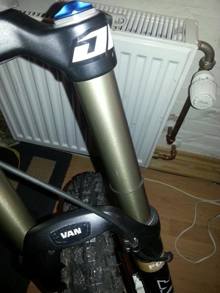

har købt mig en fox 36 van 180mm,
og den er rigtig fin, men mit problem er at når jeg tager hop eller når jeg løfter fronten af min cykel og den rammer jorden hårdt, kan jeg høre en "klonk" lyd inde fra venstre yderben. kan også høre lyden hvis jeg slår stille og rolig på gaflen med hånden. det lyder som fjederen der ligger løst inde i hopper rundt.
så mit spørgsmål er: kan det være fjederen eller en anden komponent inde i gaflen der er løs. og er der andre der har haft samme problem. hvis det selvfølgelig over hovedet er et problem. smiley
billedet viser hvor lyden kommer fra.
på forhånd tak.

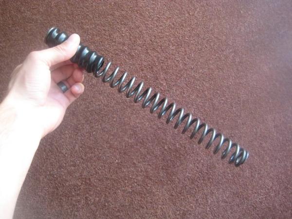

  • #1   29. dec 2012 Der er flere som har haft det problem, ofte skyldes det at det krympeflex som sidder på fjederen har flyttet sig fra midten af fjeder til den ene ende andre har lyde hvis de køre med for lav belastning på fjeder og spænder det på gaffelben.
    Her kan du se et billede hvor krympeflex har flyttet sig, det skal være i midten af fjeder.
    Går ud fra at lyden er som på dette link http://kortlink.dk/bvrd er det så er problem helt sikkert som på billedet.
  • #2   29. dec 2012 tak for svaret. men det i videoen er ikke det samme problem som jeg har. og heller ikke den samme lyd. min lyd den kommer når jeg løfter i styret og slipper mit forhjul ned i jorden. og når jeg banker på siden af gaflen kan jeg mærke der er noget der nærmest ligger løst inde i. smiley

  • #5   29. dec 2012 prøv at skru toppen af på det inderbenet, hvor problemet er.. så sidder der 3 sorte pakninger.. Pil dem ud og løft fjederen op, dobbelt tjek lige at krympeflex sidder i midten. - tjek med en lommelygte om der skulle lægge nede i bunden af gaflen som ikke burde lægge der.. - samel det hele igen og sørg for det sidder som det skal, og de 3 pakninger sidder som de skal ( i toppen) - prøv at se om den stadig fejler noget.. - hvis ja, så ville jeg sende den til cykelmekaniker!

    Husk krympeflex skal sidde i midten af fjeder og ikke som på billedet i mit første svar.

    i havde ret. krympeflexen på fjederen er kørt helt i top. smiley
  • #12   3. jan 2013 Grunden til det med fjeder er normalt den at i bunden sidder der et "styr" bundprop som fjeder går rundt om (ellers ville fjeder bare rasle rundt) og når fjeder så bliver brugt så ændres form en smule og fjeder kan bide fast i den (ser du på billede to i guiden omkring fjeder), man kan gøre det lidt lettere at have med at gøre ved at komme lidt smørelse på eller i røret.
    Det samme vil kunne ske i de andre gafler men jo længere fjeder jo større chance for at den ændre sig en smule.
    Hehe og ja selvfølgelig havde vi ret smiley ahh det er bare den typiske fejl ved de gafler med fjeder så altid det man tjekker først ved ikke korrekte lyde.
