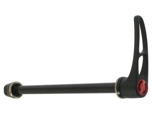

  • #7   7. mar 2013 Her ser du den nye RWS Thru aksel
  • #8   7. mar 2013 Den gamle som ikke er af samme kvalitet i selve håndtag, nye er i alu og den gamle i et plast produkt, låsesystem er bedre i den nye og ligger også bedre i hånden.
