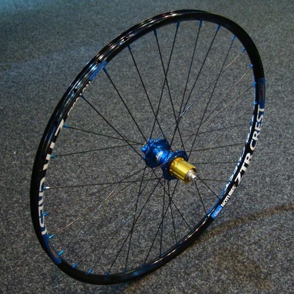

har fundet det her:
Hope Pro 2 Evo Front (Blue)
Hope Pro 2 Evo Rear (Blue)
Sapim Race Spokes
Stans Crest Rims 32H, Black Anodized
Spare Spokes (2 Front, 2 Rear)
det er en blue edition, den ville passe ret godt.
stumperne vil vel også holde til min vægt + lidt "hop"

Men det vil uden tvivl se fedt ud med blå nippler.
mar 2012
Følger: 5 Følgere: 4 Cykler: 3 Emner: 24 Svar: 129
sættet er her: (link fjernet)
det er ret fedt
