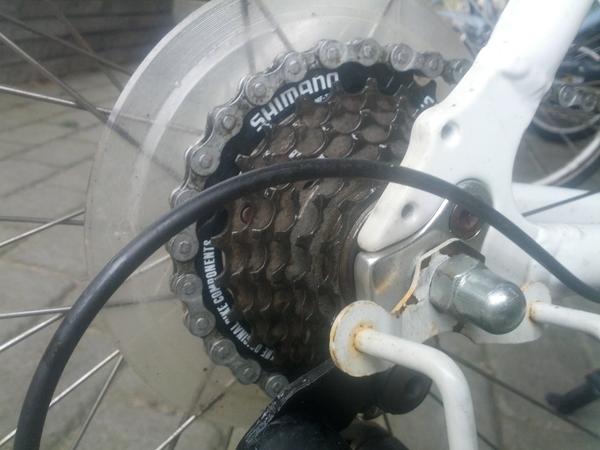

Har købt denne
http://www.harald-nyborg.dk/p2309/aftraekker
Men syntes ikke den passer til mine shimano gear. Splitten i midten er i vejen. Hvad er den så til ? Vil gerne have casetten af så jeg kan rengøre den

Her fjerner de ikke akslen ? Der er en lockring uden tapppen i midten men hvad er min så til

Så du skal bruge et værktøj til frikrans

Er denne den rigtige model. såvidt jeg har ku læse mig til skal den ha 12 tapper for at passe til shimano?!

Eller
http://www.thansen.dk/product.asp?c=10849702486&n=-1351314138&pn=-1351314067

Din cykel har ikke hurtigbepænding, og du skal derfor have en anden type cassette aftrækker, uden pinden i midten, den ken du også få hos onkel harald
