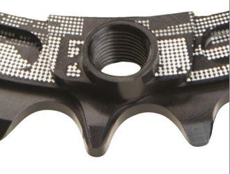

Jeg regner med at købe denne klinge og teste det ud med min 11-36 kasette, og så opgradere til 11-42 til foråret hvor jeg alligevel vil skifte kasette hvis jeg altså synes det er nød vendigt med en lavere gearing.
https://www.heino-cykler.dk/race-face-narrow-wide-klinge-104-bcd.html?utm_source=google_shopping&168=1088&gclid=CjwKCAjwssvPBRBBEiwASFoVd81jtN7RD-OHHHqMvv00iOItaAtLnZPPACZlCQ_perCZ2VVitKeuUBoCtzgQAvD_BwE
Lige en sidste ting, jeg har lagt mærke til at nogle kasetter har et integreret afstandsstykker som den raceface jeg har planer om at købe mens andre ikke har f.eks. denne BBB, vil det ikke være bedst med afstandsstykket da den så vil komme til at sidde i midten af hvor mine 2 klinger sidder nu?
https://www.cykelpartner.dk/bbb-klinge-mtb-gear-1-x-9-10-11-gear-oe104-mm_BCR-44-3X.html?utm_source=adwords&utm_medium=cpc&utm_campaign=merchant&utm_content=allevarer&product_id=BCR-44-3X&gclid=CjwKCAjwssvPBRBBEiwASFoVd0wpjjAgEm63xy7W1ZJNJWD5v8FdCmzx_tkZ8s3q2oQHh7T8c4rO3xoCqCkQAvD_BwE
mar 2013
Følger: 9 Følgere: 47 Cykler: 6 Emner: 38 Svar: 346
Jo tag du endelig raceface
