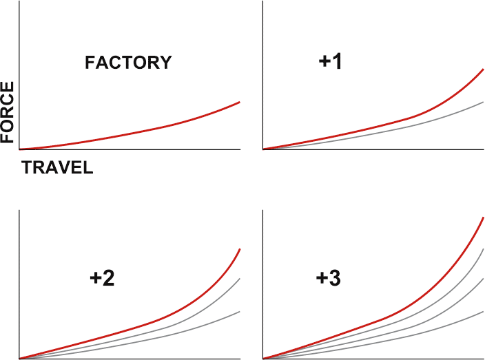

Hej har til min nye 27,5+ cykel (orbea Laufey) fået fingrene i en 130mm Fox 34 float rythem gaffel (hvilket er en opgradering iforhold til den recon den er født med)
Kan se at man kan justere opsætningen ved at fjerne / tilføje volume spacers
Er der en der kort kan forklare hvad effekt man for ud af at fx tilføje en spacer i gaffel???

http://www.bikerumor.com/wp-content/uploads/2014/08/bikerumor-suspension-setup-series-air-volume-adjustments-bottomless-tokens.gif

Hvis man sætter en spacer i, har du samme lufttryk som da den bundende, men der er mindre plads inde i kammeret til luften, så når gaflen bliver trykket sammen kan den ikke trykke så meget sammen og går derfor ikke i bund på det samme 20 cm drop. Du står nu med en gaffel der er lige så god som først til de små ting, men stadig giver dæmpning når du rammer noget stort.

Og hvis jeg oplever at jeg ikke bruger hele min vandring så fjerner jeg en (tvivler dog på at det bliver tilfældet)
