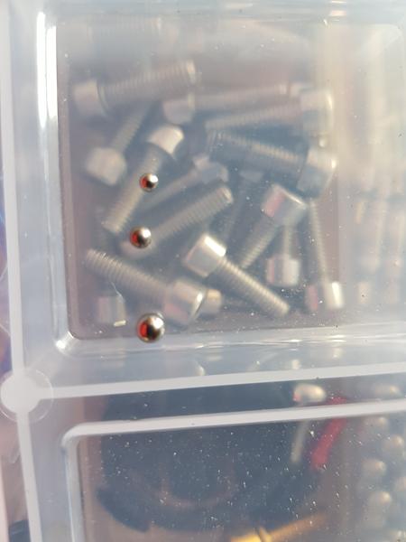

    Kuglen til venstre er fra alie den til højre er fra cykelgear og den i midten er fra pedalen. Helt fantastisk at det ikke passer når vi er nede i mm men der er tydelig forskel....

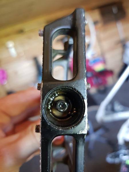

  • #22   5. jun 2018 Lalle: jeg fatter hat af det du skriver....
    Gir fotoet mening?
  • #23   5. jun 2018 Uden at vide det præcist men så vil jeg tro at det er en lejedel der stadig sidder tilbage inde i pedalen. Det ligner at der er en kant mellem hullet og så det kuglerne ligger i. Men umuligt at sige. Min søgning på service kits osv til pedalen dukker også op med ingenting og eneste jeg kan finde siger at de er tæt på umulige at servicere.
