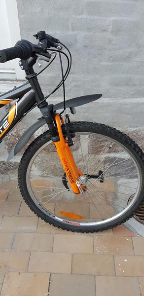

Kæresten har købt en brugt cykel til sin søn. Med da hun kom hjem med den så viser det sig at den støjer fra forgaflen når man trykker ned i styret. Lidt som den går trægt. Virker også som den hænger lidt når man først presser den sammen og slipper igen.

    #1   17. okt 2018 det er helt normalt for billige affjedrede forgafler. du kan måske få den til at køre nogenlunde ved at skille gaflen ad, rense og smøre.
    hvis drengen bruger cyklen dagligt, skal du forvente at måtte rense og smøre forgaflen en gang månedligt, hvis den skal forblive funktionsdygtig
  • #2   17. okt 2018 Hans gamle cykel gør det nemlig ikke. Samme cykel bare mindre. Men hvordan skiller man den ad?

    #5   17. okt 2018 Der sidder sikkert 2 Umbraco bolte i bunden af gaflen, når de er skruet ud, kan du trække gaffelben af
  • #6   17. okt 2018 Sidder vist nogle bolte i bunden Ja.. Er der olie i sådan en Thansen forgaffel?
  • #7   18. okt 2018 Nej det er en elastom forgaffel. Den er ikke så meget værd men derfor betyder det ikke at den ikke kan tåle en gang symaskine olie her og der.
  • #8   22. okt 2018 Prøver at skille den ad og se hvad der sker.. Men bliver solgt igen til 700 kr som vi gav. Fandt en grøn Puch mountainbike i Føtex til 1000 kr. Syntes de sidste 300 kr var givet godt ud for at få en helt ny cykel og få garanti. Og som ekstra bonus er den grøn som knægten elsker.

  • #11   12. nov 2018 Fik skilt forgaflen ad. S
    Sad 2 Umbraco bolte oppe fra. Fik renset forgaflen og smurt den op med fedt til nogle glideplader til en bil lift. . Fik solgt cyklen for 890 kr. Og købte den nye for 1000 kr. Så fin billig cykel til knægten
