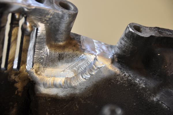

Om det skyldes større profit ved at sælge en ny del, eller det er på grund af man ikke har kendskab til at det kunne repareres kan man jo gætte på.
Hvis i har nogle spørgsmål omkring reparatiossvejsning er i velkommen til at ringe eller skrive.
Allan Levisen 22463131

Den dødsdømte motorblok du fixede, lever stadig i bedste velgående A
llan:D

Men generalt leder aluminiumet bedre varmen end stål, så der skal flere amp til for at få aluminiumet til at flyde.Når man bruger lysbuesvejsning.
Bruger man Gas og Ilt skal man bruge en brænder der ca 2 nr. større en den du ville bruge til stål.
Men der er meget mere rengøringsarbejde før du kan svejse aluminium en der er ved stål. Den oxid hinde der er på aluminiumet, skal fjernes, og emnet skal affedtes.
Mvh. Allan

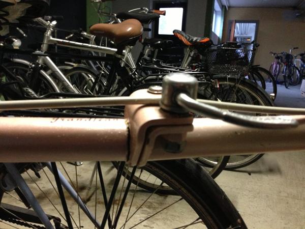

Jeg har en fin gammel håndbygget city racer, som er bygget, så dan kan foldes på midten. Cyklen er i aluminium og har ikke kostet så meget - men jeg holder meget af den. Hvor kronrøret på midten deles af hængslet, er lodningen dog gået op, og jeg leder derfor efter en svejser, der kan sætte den sammen igen.
Jeg bor i København og så vidt jeg kan se holder Allan Levinsen til ved Århus? Er der nogen som kender en person, der vil kunne svejse i aluminium nær København eller evt. i Nordsjælland? Så ville jeg være meget taknemmelig!
Mvh Sofie
