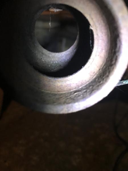

Hej. Er der nogen som har en anelse om hvilken krankboks jeg skal bruge til min gamle fine svenske militærcykel. Der er ingen gevind, kun skåle på hver side til kuglelejrene og der var gennemgående pedalarm.

Hvordan spænder man fast den type krank? Og hvilken type pedaler skal der til?
Og sidst: Hvordan finder man ud af hvilken dimension der er?

Jeg husker det ikke præcist, men der er noget med at de nordiske fauber kranksæt bruger pedaler med mindre akseldiameter end normalt standard

https://www.velobia.fi/fauber-conversion-adapter
Her står alle dimensionerne:
https://www.velobia.fi/files/products/FauberA.pdf
Jeg har ikke selv prøvet det, men det burde virke og det er lavet specielt til skandinaviske cykler.

Jeg har funderet på om man helt enkelt skulle svejse en ‘normal’ krankboks på, men det er vel svært at få den placeret helt precist.

og kr. 145 for nye skåle og lejer synes jeg lyder meget rimeligt
du skal bruge pedaler med 1/2 tomme gevind
