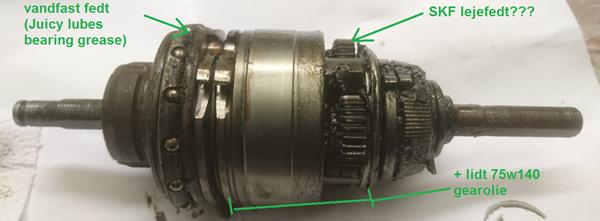

Jeg skal service en baghjul med indvendigt gear for en kollega. Et godt gammelt Sachs/spectro S7, der nok har kørt 20.000 km (vist nok 7 års hverdagsbrug).
Den køre ikke super glat så planen er at rengøre og give nyt fedt + olie.
Planen var:
* En let kørende lejefedt til tandhjul i planet-gearene.
* En tykkere fedt på de lejer som vender ud af for at beskytte med vand
* Tilsætte en smule gear olie (75w-140) i løse sprækker og som film på overflader
* Rullebremse fedt på bremse-skoene.
Lyder det fornuftigt?
Bør jeg droppe fedt og kun tilsætte gearolie?
