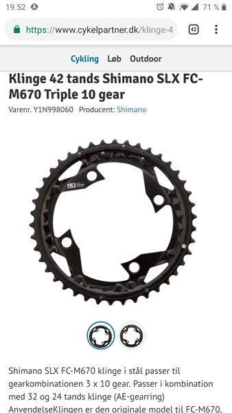

Skifte 42T (3x10) forklinge eller skifte til 1x10/1x11? {{forumTopicSubject}}
Som overskriften siger.
Jeg har 3x10,og den store klinge foran trænger til udskiftning. Der er 2 muligheder:
1) Kan det betale sig at skifte den? Det er en FSA 42T M-10,kan jeg så købe en Shimano 42T 104mm (Se billede). Den koster 189,-
2) Kan det betale sig at skifte til 1x10 eller 1x11? Hvad vil det koste? Jeg har deore XT bagskifter, kan jeg bruge den og bare skifte kassette?
Jeg ved ikke så meget om det og har netop købt min ellers ret lækre brugte MTB.

  • #2   12. maj 2019 Tak for hjælpen, det passer nok meget godt med en 11-36 kassette. Det er en standard Shimano 3x10. Jeg har 29" hjul.
    Kan jeg genbruge pedalarme, krank osv? Hvor skal jeg kigge efter klinge osv? , og er der ide i en oval klinge? Det lyder umiddelbart smart.
