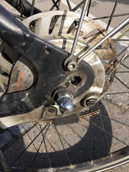

hej
min kæde er super løs og løsnede derfor mine møtrikker på baghjulet for at trække hjulet tilbage. jeg kan godt trække det tilbage i den ene sidemen jeg kan ikke trække den tilbage i højre side(billede ). jeg trække selvfølgelig sammentidig, men det er kun venstre side der flytter sig. dvs at hjulet bliver piv skævt. nogen der har et bud på hvorfor det kun er venstre side jeg kan trække tilbage.
ps billedet er taget uden jeg har skruet møtrik af

Det er bare en akselskive med næse (non turn).
Den sidder rigtigt hvis kæden er ny men hvis du ikke vil skifte kæde og gearhjul så kan du nemt vende den 180°.
Så kan du stramme kæden op igen.

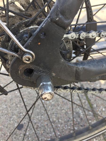

Jeg tog et billede af den anden side og der er hellere ingen skærmskive. hvad er en skærmskive funktion og kan det ikke undværes?

På venstre side kan du også vende låseskiven 180° så hjulet kan komme tilbage i droppet.
