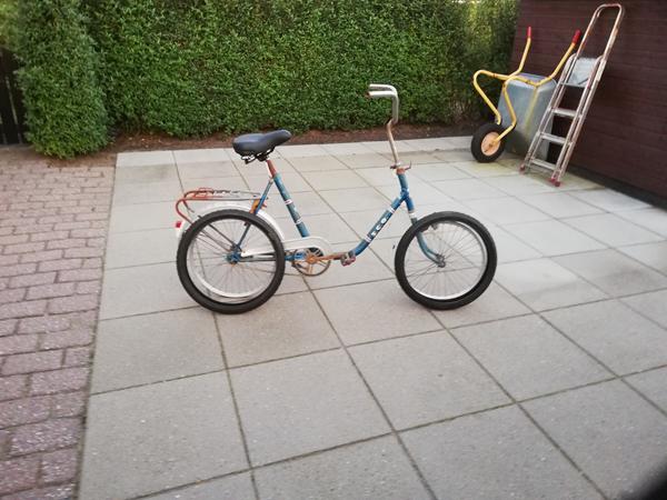

Jeg er kommet til at købe denne gamle cykel, men der skal lige kigges lidt på den inden den kommer ud og køre.

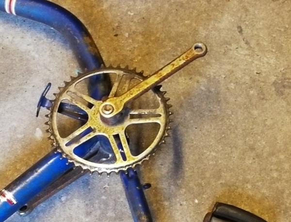

Er der nogen der ved om man kan skifte fortandhjul på sådan en krank, eller få et nyt kranksæt?
Og hvad med krank lejer. Kuglerne kan jeg nok skaffe, men hvad med selve den løbebane man skruer ind i stelet?.
Mvh Michael

men generelt er det ingen problem at skaffe dele til cykler der er under 50 år gamle, du kan bare ikke forvente at din lokale cykelforretning har reservedelene på lager

jeg har ikke rodet med en SCO minicykel, men de andre SCO cykler jeg har haft i hænderne havde bsa boks.
men du kan bare pille boksen ud af din cykel (den sidder sikkert meget godt fast) og måle den gamle boks. så kan du nemt finder ud af størrelse og gevindtype på boksen

Jeg er ikke sikker på kranken, men jeg mener også at den er kortere end på alm. cykler i dag.
Jeg har haft en del minicykler og har stumper liggende som jeg sælger af.
