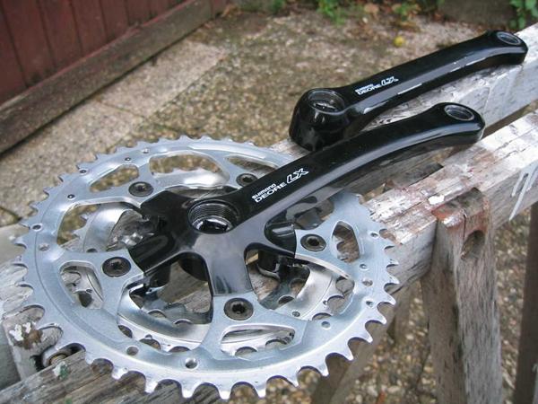

  • #5   22. sep 2012 af hvad jeg kan se skal du bruge den montering der hedder Square Taper, som er klassisk firkantet montage, ligesom men bruger på damecykler osv.
  • #6   23. sep 2012 Pis.. Det er bestilt nu:-).. Det er en felt q850 fra 2005 jeg har at stå, med et helt færdigt kranksæt og kæde.. Hm så må jeg få det returneret og bestilt noget andet

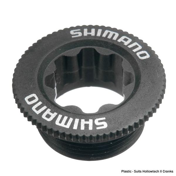

    Når du montere krankboks/lejer spænder du den rimelig fast (ingen vold) og når du har skubbet højre pedalarm igennem boksen så skal du huske at der skal monteres en plast bolt i venstre side til at skubbe armen ind på plads, når du forspænder den plast bolt skal der på ingen måde bruges vold, du spænder kun til at slør er væk og løsner så bolt en kvart omgang og spænder så de to umbrako i selve armen.
    Overspænder du plast bolten så dør dine lejer ret hurtigt så vær opmærksom på det.

    Karsten S - Du skruer de to emner sammen som kun hører sammen. Dvs du kan ikke skrue det forkert sammen. Først skal du dog lige have den bolt af som sidder absolut yders. Derinde skal gevindet i pedal aftrækkeren passe i armen. Så med en fastnøgle eller svensk nøgle drejer du blot gevindet rundt og din arm bevæger sig stille af krankboxen

  • #22   25. sep 2012 Kan du tage et billede af det? Jeg havde min ramme med i thansen hvor de hjalp mig..
    Jeg skulle have en 4 kantet en square et eller andet.. Hvad hedder dit kranksæt?
  • #24   25. sep 2012 Michael
    Tæt på square taper smiley
    Karsten S
    Der skal du bruge den som jeg linker til længere oppe i tråden.
    Det er et som dette ikke smiley

    Michael den ser ca sådan her ud...
    det er den som du spænder ind i venstre side så du trækker armene sammen og skulle meget gerne følge med til det nye kranksæt smiley
