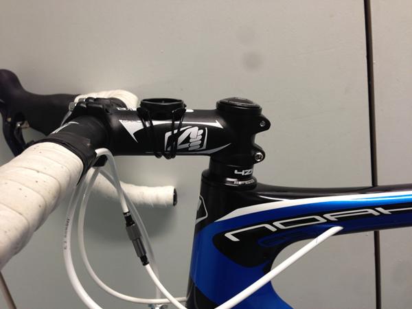

Hej med jer...

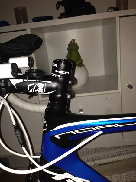

Jeg har, som I kan se på mine billeder en cykel med et ufattelig langt kronrør, som jeg gerne forkorte. Jeg vil gerne have styret ned, så der kun er en spacer på, hvilket giver ca. 5 cm. overflødigt kronrør.
Er der nogle af jer, der har erfaringer med dette? Er der noget jeg skal være specielt opmærksom på?
På forhånd tak!

http://www.youtube.com/watch?v=TpmKWzuwJgw
jul 2012
Følger: 6 Følgere: 8 Emner: 59 Svar: 1.341
Så han bruger en nedstryger. og bruger tape der hvor han saver der hjælper til at det ikke flosser

Ikke nogen rørskære på sådan en stilk.

Mange tak fordi I gad bruge tid på at hjælpe med gode råd/forslag. Det sætter jeg pris på.
Uploader billeder af resultatet...
