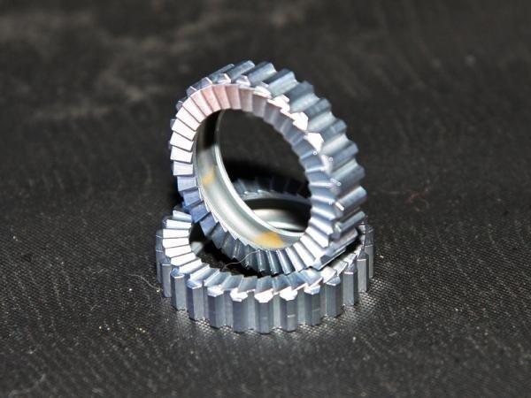

  • #7   9. jan 2013 Nope de er netop ikke med paler men med DT's eget "Star Ratchet" system med to skiver med modhager der griber fat i hinanden og aflastet af en fjeder
  • #8   9. jan 2013 Endnu et billede
  • #9   9. jan 2013 Arh ja. Det har jeg godt luret på, det ser stærkt og præcist ud.
    Jeg kan godt se dine tanker omkring fedtet, og hvis du smører det ind i tjære så kan det godt være det vil drille, men forskydningen og trykket fra friløberen, vil presse overskydende fedt væk fra mekanismen. Det kan du teste allerede inden du sætte cassette på.
    Smør fedt på, drej det rundt et par gange. tryk de 2 tandrækker hårdt sammen (det vil presse overskydende fedt ud) tjek efter. smør evt. mere hvis du føler det er nødvendigt og ellers saml. det.
    Hvis du bruger for tyndt fedt, evt. en blanding med olie, vil det bliver kastet af, og sidde fast på indersiden af friløber dåsen og det ikke har nogen effekt. Og så er det en alm. misforståelse at sådan noget skal være badet i fedt. Det skal bare være fedtet alt sammen, ikke svømme i det.

    - næste skridt må vel være at opgradere til 36 tands ratched - hvilket skulle give hurtigere indgreb - og en sprødere lyd smiley
