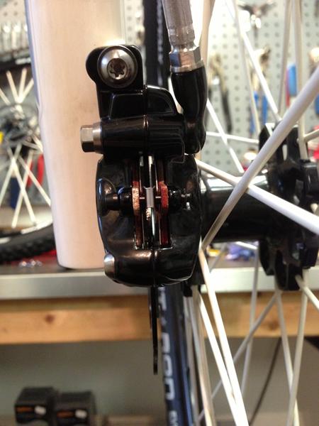

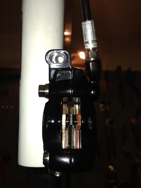

Er ved at montere nye bremser på min bike.
Jeg har fulgt SRAM monteringsvejledning helt nøjagtigt.
Men skiven skraber på i venstre side..
Kaliberen er monteret så langt til højre som muligt..
Nogen som kender til dette?
160mm montering på Rock Shox RL..

Hvad om du centrerede kaliberen lidt mod centrum .... evt. brug Carsten's foreslag.
Det er sådan vi andre kalibrerer klodserne til at centrere.
Bjarke: der står ikke at han ikke kan få dem længere til venstre.
Der står:
Konklusion: fejlmontering ??
Ikke nemt at gennemskrue at det er skruen i rammen du mener sider helt til højre

Frem med rundfilen, og så er der dømt håndarbejde.
Der er en del gods i din adaptor, så det bør ikke være noget problem, at fjerne lidt i den højre side.
Der skal ikke meget til, før den passer.

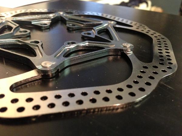

Et helt andet spørgsmål, hvor bremserne købt? For hvis det er UK, så køre de jo med omvendt bremse, bare så det ikke er bagkaliberen du er ved at monterer foran?
Mit bedste bud er at når den gamle skive passer som ikke er en floating, er at du vender den nye skive forkert, selv om jeg nu også ville mene den skal vende som du har på dit billede.
og hvis den er skæv kan du se det når du har den monteret og køre hjulet rundt.

prøv at monter dem begge igen og så mål forskellen på dem.
Følger: 1 Følgere: 1 Cykler: 6 Svar: 148
Som du skriver så er det beslaget på kaliber, og ikke adaptor som jeg skrev, der skal files i, da det er direkte montage.
Det burde ikke være nødvendigt nej, men jeg har dog, selv prøvet at skulle fjerne en mm. engang hvor jeg havde samme problem.

Det er det system som Avid kører med, som du tænker på, det fungerer fint, især ved beslag, der ikke er helt i vinkel, men det vil ikke gøre en forskel i dette tilfælde.
Kaliberen vil ikke kunne trækkes over hvor den skal, da godset i beslaget sætter begrænsningen.
Vinklen vil kunne ændres, men ikke positionen over skiven.
