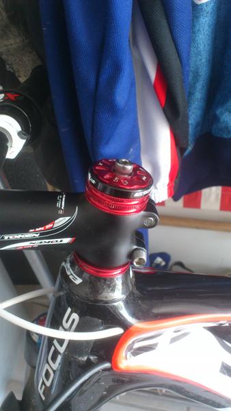

Har lige skulle skifte frempind på min MTB og af ren vane holder jeg altid forbremsen inde og rykker lidt frem og tilbage. Og der kunne jeg så mærke det (sløren). Prøvede først at spænde topcappen godt, og derefter spænde boltene i siderne på frempinden, men det forsvandt ikke? Hvad skal jeg gøre?
sæt en finger på for og bagsiden af kronrøret(headset) så du også kan mærke på gaffel broen, ryk så i gaflen igen og se om det er der, hvis det er kan det være dine lejer i headsettet der ikke er spændt nok sammen eller er færdige.
prøv at rykke i gaflen igen men kig på dust seals ved inderben/ydreben og se om det er der, hvis det er skal der laves service med pakninger/bøsninger.

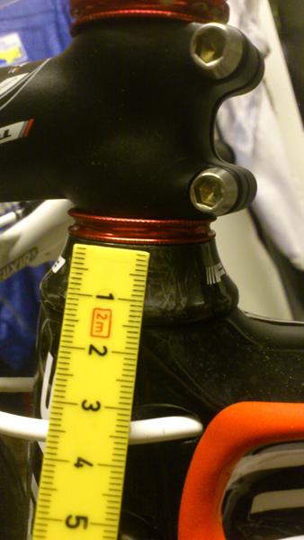

Den gamle er 4 cm. og det er den nye også.

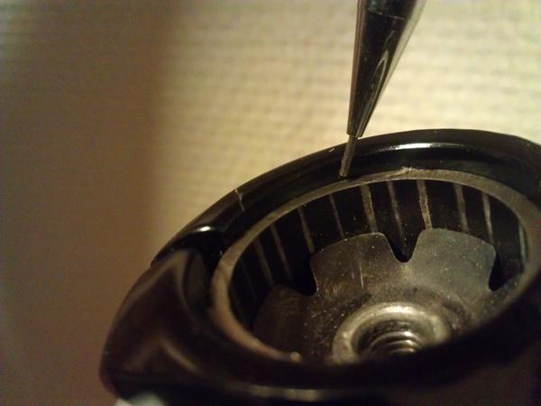

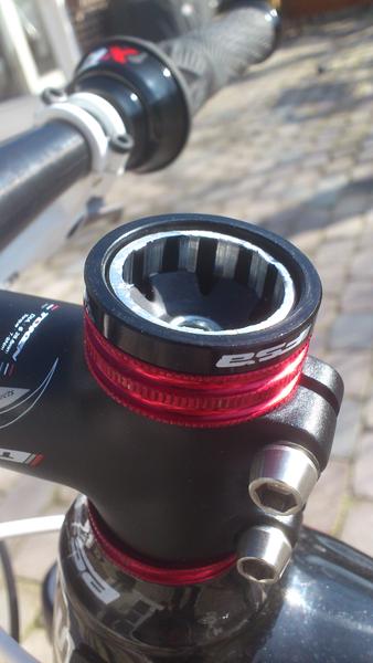

Altså den øverste spacer raver lidt over stilken?

Og der er ingen luft mellem spacer og topcap. altså der må intet være

Edit. Så er det der er galt , så trykker den på gaffelstilken og ikke spaceren. fil/sav af stilken eller få nogle højere spacere
og ergo er frempinde ikke lige høje, hvis det er de samme spacere du har brugt

topcap'en tager ca. 0,5-1mm her af som skal regnes fra.
billedet er fra min bycykel hvor frempinden er ca. 2,5mm over stilken, når det er spændt sammen som det skal.

Gustav: Skal det se ud som det gør på dit billede? Har også prøvet at sætte alle spacere under frempinden?
Hvis forhandleren fra starten har fået trykket lejet ordentlig sammen med den org. frempind kan det jo godt være de er lige høje, hvem ved måske har han efterfølgende monteret en lavere.
noget andet er at lejerne bliver kørt til og giver sig lidt, så det hele er sunket sammen - dermed intet at spænde sammen..
Jeg ville købe en 5-10mm spacer og montere(over eller under er op til dig, ingen forskel)
som vist på billedet skal der være 5mm at spænde på, enten i form af frempind(hvis den er placeret øverst) eller i form af spacer.

@Gustav. Vi snakker måske max nogle få 1/10 mm af lejerne vil give sig.
Så tror stadivæk det er den topcap. Det er også en ny topcap ifh til den der på cyklen under galleriet

Meget simpel ting at både montere og justere.
Stilken kan være 5mm under overkanten af frempinden eller den øverste spacer.
Starnut i en ALU/stål gaffel, altid expander i en carbon gaffel.

Men har du husket, at du skal spænde topcappen til, inden du spænder frempinden fast på kronrøret.
Topcappen har ingen funktion, efter frempinden er spændt fast på kronrøret, ud over at se godt ud.
Hvis dette er tilfældet, så tror jeg som det også tidligere er påpeget, at dit kronrør er for langt i forhold til antallet af spacere.

Hvis det er den højde du vil have frempinden i, så ville jeg korte af gaffelstilken så du kan slippe for nogle af alle de spacere i toppen
