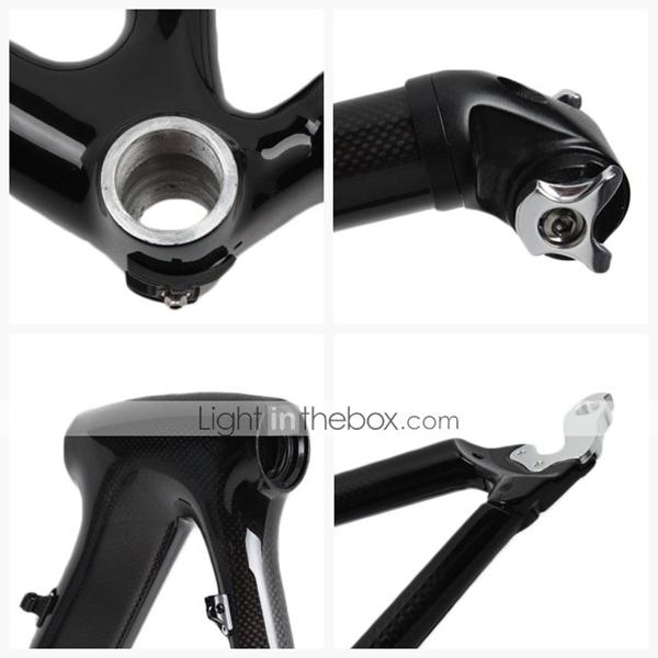

Hej jeg har købet en carbon stil med forgaffel til men jeg har et problem jeg ved ikke havd for størrelse lejer jeg skal bruge ? er der nogle der kan hjælpe hvordan jeg finder ud af det

Men smid lige en skydelære i hullet og evt et link til stellet her også

Der er ikke noget i linket der beskriver hvilket headset der skal bruges.

Hvis det er tilfældet er det bare at måle skidet.
