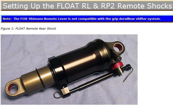

    #1   1. jun 2013 måske, r2-bike.de, har sådan en ting. det er nok værd og spørge dem.
  • #2   1. jun 2013 Synes jeg har tjekket deres side, og fandt ikke noget smiley
  • #3   2. jun 2013 Du skal have bygget din dæmper rundt. Der skal en anden lever i, hvor kablet kan monteres i. Det kræver at den skal skilles komplet ad og nitrogenen skal lukkes af. Det er ikke noget, du selv skal lege med. Der er rigtigt højt tryk inde i sådan en dæmper, og du har ikke lyst til at få indmaden i hovedet med måske 450 PSI tryk bag.
    Derfor kan du ikke finde et ombygningskit. Du skal have den sendt ind til et autoriseret FOX servicecenter. De kan klare ombygningen for dig, hvis det findes til din type dæmper.
