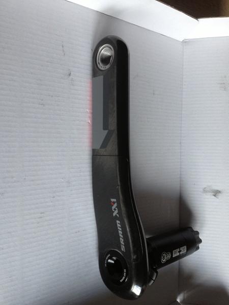

Jeg er ved og bygge min cykel om til 1x10 spd, og købte mig et kranksæt dertil da jeg havde fået afvide det var det jeg skulle bruge. Har pressfit krank på mit stel nu, og fik så et BB 30 krank sæt, men da jeg så skal til og montere det kan jeg se akselen der skal igennem er alt for tyk.
Mit spørgsmål er så, skulle jeg have haft Gxp?
Kan jeg skifte akselen, der sidder jo en umbracho i begge pedal arme?
Ligger lige lidt billeder med så i kan se hvad det er jeg har købt
På forhånd tak
ps har flere billeder kan bare ikke lige få den til og ligge flere op.

Det lyder umiddelbart som du skulle have haft en gxp

Men har en trek fuel ex 9.8 fra 2009, så ender med jeg må have en shimano gxp kranksæt eller ud og have sram krank box og kranksæt
De laver begge press fit bokse til GXP og Hollowtech 2.
Så hvis jeg var dig ville jeg få det byttet til et GXP kranksæt og så købe en GXP pressfit boks.

Gustav v goss: Ja ved godt jeg har købt en sram xx1 der er bygget til 1x11 men fik af vide den klinge var den bedste hvis man skulle kører 1 klinge system..
