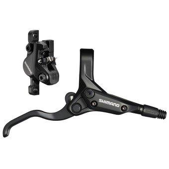

Jeg har nogle bremser på en Fuji, som har tabt væske - den er i hvert fald næsten tom.
Nogen som ved hvilken olie jeg skal bruge, og hvordan jeg skal få det i?? Evt. en venlig sjæl nær Herning/Ikast, som vil hjælpe mig??

Der er dog ingen grund til at give 50kr-100kr for 1deciliter af LHM+ olien hos diverse cykelleverandøre da den kan købes for 80kr for en liter hos Tante Hansen og det er nøjagtig samme kvalitet da de skal leve op til Citröens krav som kræver en belastning på mellem 80 og 100bar noget dine bremser aldrig kommer i nærheden af.
http://www.thansen.dk/product.asp?n=-495911438&pn=-495911256
jan 2012
Følger: 1 Følgere: 6 Cykler: 4 Emner: 16 Svar: 40
Det er også muligt at lave det selv men så kommer du til at mangle den spacer der skal sidde mellem klodser.
Her er der en video guide
http://www.pinkbike.com/news/technical-tuesday-shimano-brake-bleed-2010.html
Du skal bare huske at bremser vil stadig have et problem hvis forseglinger er ødelagt af DOT væsken hvis det har været i.
