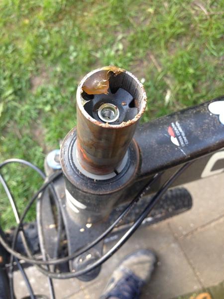

Kommentarer på:  Kronrør skille ad og smøre
  • #1   4. maj 2014 Den lille ring med mellemrummet du kan se for oven, stik en skruetrækker ned i mellem rummet og udvid det lidt så burde du kunne tage gaflen neden ud
    Husk at gør det "kontrolleret" og lig alle delene op på et bord i den rækkefølge du piller dem af så du kan få dem på igen i rigtig rækkefølge
    God fornøjelse
    (Søg evt på "headset service" på youtube - der ligger mange gode videoer)
  • #2   4. maj 2014 Ok, det prøver jeg, tak!
  • #3   5. maj 2014 Prøv event at slå med et stykke træ ovenpå forgaffel røret mens du løfter i rammen så forhjulet er fri fra jorden . En skruetrækker ned i den ring ka event ødelægge den for den sidder i spænd der . Du ska nok påregne en ny kuglering i bunden for den er 99% sikkert i tusinde dele derinde . Det er derfor du nogle gange ka ha problemer med at dreje . En ny kuglering er dog kun en hurtig løsning for lejeskålene er også færdige så du ska ha et nyt sæt styrfittings hvis det ska være godt smiley
    Mvh dan
  • #4   5. maj 2014 Tak, er igang smiley
