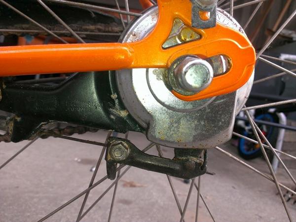

Jeg har fået stjålet min cykel, og har derfor fået lov til at låne en anden - som jeg muligvis må købe. Den har stået et års tid i en garage, og der er den gået lidt til! - Fx småbremser den konstant på baghjulet. Jeg ved endnu ikke hvordan gearenes stand er, da jeg ikke har kunnet tage en tur på den endnu...
Især bagbremsen trænger til en kærlig hånd, og selvom min kæreste er ret god til det med cykler, og selv reparere og vedligeholder sin racer, så har han altså travlt med arbejde osv, så jeg tænkte, at jeg kunne forsøge mig herinde, og se om der var nogle der kunne være behjælpelige med at fortælle om jeg blot kan rense bremse og indstille lidt på kablet. Måske give mig et svar på, om det er en bremse med væske der skal "bleedes" inden jeg kan gøre noget, eller hvordan??
Jeg er ret meget på bar bund, det eneste jeg nogensinde har gjort ved en cykel, er at lappe dæk. Men jeg er stædig og meget teknisk anlagt - så jeg tænker at det kan jeg da godt selv. Jeg har vedlagt et billede af den beskidte bagbremse - som hvad jeg kan se på nettet er en skivebremse? Og den er af mærket Shimano smiley

  • #1   21. jun 2014 mon ikke det er kablet prøv at løsne det og se om den stadigvæk hænger i bremsen hvis den ikke gør skal den have et nyt kabel
  • #2   21. jun 2014 og det er ikke en skive bremse og skal ikke bledes da det er med kabel

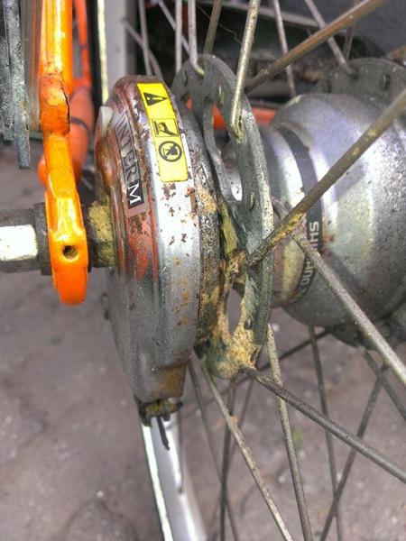

    #4   21. jun 2014 Og så er der snask over alt, både inde i håndbremsen på styret og på selve bremsen som ses på billedet...

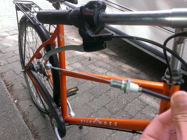

    #5   21. jun 2014 Den ser sådan ud oppe ved håndbremsen smiley
  • #6   21. jun 2014 kan baghjulet trille rundt nu hvor der íkke er kabel på

    #7   21. jun 2014 Nej, eller altså lidt, men bremsen går stadig på... Den er også ret rusten dernede.. Man kan vel i og for sig godt cykle uden bagbremse, så hvis jeg fik den renset og fjernet kablet helt, ville det monstro så hjælpe? Så kunne jeg jo bestille kabel til på mandag?

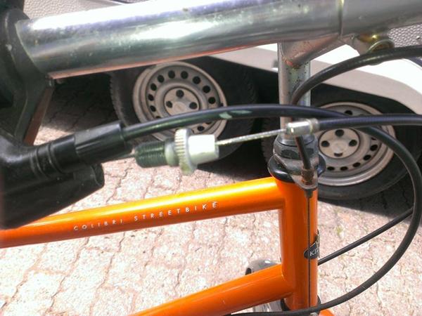

    #8   21. jun 2014 Og så lige en anden ting også... Burde "gevindet" ikke sidde fast i håndbremsen, og ikke hænge på kablet?
  • #9   21. jun 2014 Dit kabel går stramt grundet rust, prøv at give kablet en smule olie oppe ved styret (den ende du holder kablet på billedet) og motionere(træk) kablet frem og tilbage, så kan du måske redde den smiley
    Det er en rullebremse du har på cyklen, og dit snask (fedt) er et godt tegn, så er det hverken selve bremsen eller bremsegrebet der er problemet.
    Kan du ikke få liv i kablet igen, så er det ret simpelt/hurtigt at sætte ny yderkabel og inderwire på, det må du tvinge din fyr til at lave! Det tager kun 5minuttter smiley

  • #12   21. jun 2014 En tynd olie, gerne syrefri.
    Og der er ikke gevind i den type greb du har, du har en justere skrue med en omløber, og du justerer kablet med omløberen smiley
    Og kablet er kun så langt, fordi inderwiren sidder fast i yderkablet.
    Det er også derfor din bremse "hænger" (bremser lidt hele tiden)

  • #14   21. jun 2014 Den sølvgrå justere skrue er to delt, den del med gevind har et spor i sig, som passer ind i grebet.
    Du skal bare skrue på omløberen/fingerskruen, ind/ud for at justere kablet.
    Og du behøver ikke en youtube video for at samle det igen, du skal "bare" montere kablet modsat rækkefølge af, hvordan du afmonterede det smiley
