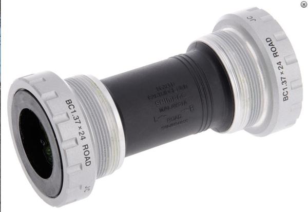

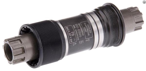

Bredden på krankboksen hedder primært 68-73mm.
Ydermere er der forskellige diametre på stilken, som sidder på kranken, alt efter om det er Gxp, BB30 osv osv.
^^^Nemt skal det ikke være

Her er stellet. Lænden af krankboksen, er det ikke 68mm ?
aug 2012
Følger: 1 Følgere: 5 Cykler: 3 Emner: 18 Svar: 798
^^^Jo
Du kan evt. selv måle bredden hvor kranken skubbes igennem lejerne
