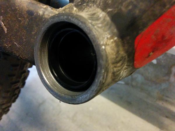

Min krankbox begyndte at knirke forleden dag og efter at have den af kan jeg se det er rimlig skidt.
Har skiftet kranboxen men nu er den gået løs igen og den "kammer" over når jeg prøver at stramme den ordenligt.
Er det et nyt stel eller kan man fikse det?

Hvis det hjælper, så er det sådan en her jeg lige har monteret:
http://www.cykelpartner.dk/krankleje-shimano-xt-og-lx_04SMBB70B.html

Denneher er kompatibel med shimano kranksæt og er dh/fr specifik altså også længere gevindstykke på lejekoppen så den burde ku holde

http://www.chainreactioncycles.com/dk/en/shimano-m810-saint-bottom-bracket/rp-prod38345

Nogen som kender en i Købenavn der kan lave nyt gevind?
Findes der en box som slet ikke bruger gevindet, men som spændes på?

http://www.sjscycles.co.uk/mobile/prestine-threadless-68mm-sealed-bearing-bottom-bracket-for-frames-with-damaged-threads-prod16505/
http://www.pedalpedlar.co.uk/products/velo-orange-grand-cru-threadless-bottom-bracket
Ellers genialt. Har du prøvet at ringe til Enghave Cykler?
