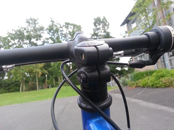

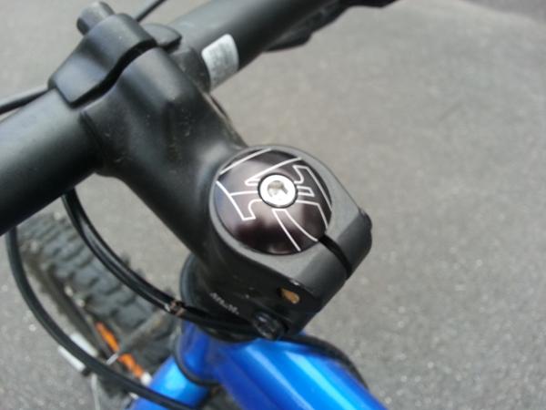

Min søn har en greenfield mountainbike fra harald Nyborg. (link fjernet)
Men jeg kan ikke få justeret styret op??
Der sidder 2 stk umbraco til at spænde styret fast på selve styr pinden som går ned i forgaflen.
Og der sidder en umbraco bolt ned i forgaflen fra styret, det er den jeg ville mene der skulle løsne styret, jeg kan løsne bolten men styret bliver ikke løst, den er fra forsommer 2013.

Ellers kan man købe en stilkforlænger, så frtempinden kan komme højere, men i nogle tilfælder skal man så også have sat nye kabler på, alt afhængig af hvor højt den kommer op.

Og frempinden er allerede vinklet op.

http://www.cykelpartner.dk/frempind-ahead-highsix-os-110mm-justerbar_B7-32912.html
Eller evt en High riser frempind.
Mål diameter på styr inden du køber ny frempind, og kig dig lidt omkring, frempinden findes i mange forskellige længder og vinkler
