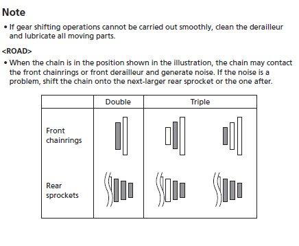

På min nye cykel, skraber kæden på forskifteren, hvis jeg bruger de 4 største tandhjul bagpå. Forhandleren har indstillet den, og siger at den står som den skal nu, da man ikke må krydse kæden - dvs man må ikke køre på stor klinge og de store bag på, ej heller lille klinge og de små bag på.
Det undrer mig lidt - for hvad får man så ud af at have 11 speed, hvis man ikke kan bruge en 3. Del af sine gear?
Min gamle cykel er en 8 speed, og på den har jeg altid brugt alle gear uden problemer...
Er den virkelig indstillet rigtigt, når kæden rammer forskifteren i nogen af gearene?
Det er en ultegra 6800 gruppe.

Det er vel mere eller mindre en standard på alle cykler, er det ikke?

Lille klinge er ikke noget jeg befinder mig i længere tid af gangen

Er der chain rub, skift til større/mindre klinge.
