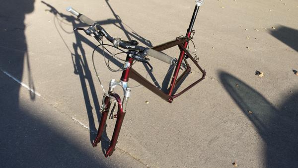

  • #2   3. okt 2014 Jeg har desværre ikke så gode erfaringer med gør det selv. Mit alu stel blev glasblæst, så det var helt bart, så fik det 2 gange grunder, og derefter 3-4 gange lak af god kvalitet (MTN), og derefter også 2 nogle steder 3 gange klarlak.
    Da jeg skulle sætte decals på skete dette: http://img.tapatalk.com/d/14/05/29/erusyhu4.jpg
    Efter jeg har brug cyklen et par måneder er lakken slået af rigtig mange steder, den er virkelig virklig skrøblig! smiley Og det kostede mig ca 800 kr i materialer, og en masse tid. For 100 kr mere kunne jeg have fået den pulver lakeret!!
  • #3   3. okt 2014 Det var da en træls oplevelse smiley
    Det med dine decals har jeg set flere gange før, og det er simpelthen fordi de ikke har kunne arbejde sammen med lakken. Så det er altid risikabelt at lakere dem over med mindre man ved de ikke "koger op" som på dit billede.
    Når du skriver lakken blive slået af så tænker jeg straks om du har husket at mellemslibe mellem lagene? Ellers så binder lakken ikke på underlaget og så bliver det netop slået meget let af....
