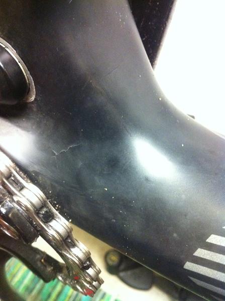

Hej CG..
Jeg købte mig en Epic comp carbon 2014 i sept. 2014. i webike.
Den er med 9m carbon..
Nu her efter godt og vel 900 km kørsel (ved godt det ikke er meget) har den fået en kedelig "ridse/flække" i carbon'et ved kranken.
Min svigerfars Epic WC knækkede samme sted i novembers, og en go hånd fuld andre epic'er i klubben er lige ledelse knække, her i blandt s-works..
Andre der har samme oplevelser af af Epic'en, at den faktisk er utrolig dårlig kvalitet? Eller er Specialized generelt bare dårligt kvalitet?
Mvh
en frustreret studerene....

  • #1   16. feb 2015 Det der skal du nok få en ny ramme for, og er du heldig får du en bedre ramme, fordi de ikke lige har andet.
    Specialized er ikke dårligere kvalitet end så meget andet, der er bare mange flere af dem, scott, cervelo, canyon, you name it revner/flækker ligeså meget.

    #2   16. feb 2015 Ja, men synes sgu at det er tidligt at den knækker... har haft den i 6 måneder smiley
    og har ikke lydt til at undvære den, mens de skaffer noget andet til mig..
  • #3   16. feb 2015 tag du hellere over til din forhandler og tage den med dem. det går ret stærkt med sådan en sag. det er bedre den revner nu end om flere år.

  • #9   16. feb 2015 Det der ligner meget en reklamationssag.
    Der kan være flere forklaringer på revner ved kranken, men det er udløst som fatigue. Inden man byggede cykler i carbon, var windsurfing industrien allerede igang med bygge master i carbon. Hvis du nogensinde har set sådan en carbonmast spændt ud, set hvor meget den kan flexe og målt godstykkelsen, så vil du ikke være i tvivl om det er noget sludder DaveB skriver. Det er i langt større grad et spørgsmål om Engineering og erfaring i produktionen, end at skrælle af godstykkelsen for at vægt optimere.
    Carbon, eller komposit som det er, består af en resin og carbonfiber. Ingen af de materialer er synderlig stærke alene, men når de blandes opnår materialet meget bedre mekaniske egenskaber. Ligenetop resinen er ret vigtig, er den for sprød sprænger den næsten som glas. Når først der opstår mikrorevner i den, knækker carbonfiberne lettere og så har vi balladen. Jeg siger ikke det er forklaringen, men prøver bare at forklare det ikke kun handler om materiale tykkelse.

    #10   16. feb 2015 Nu måske et dumt spørgsmål..
    Vil det være for dumt at køre en tur på den inden den bliver afleveret? altså rent sikkerhedsmæssigt? eller skal jeg bare komme afsted til webike.?
  • #11   16. feb 2015 Nok bedst at køre forbi webike snarest. Hvis de giver lov, kunne du sikkert godt køre videre.

    Jeg smuttede ned til webike igår med cyklen, og blev så ringet op i dag. specialized dækker på reklamation, og sender en nyt frameset årgang 2015 fra sverige, da deres lager er i restordre.
    Dette betyder så at min 2014 ramme bliver udskiftet til en helt ny 2015 ramme (win-win) dog kendes farven ikke endnu, (der er 3, matsort, blank sort og hvid) men hva fa'en, så tager vi den der fra..
    Specialized garanti på rammer fra 2014 og før, gælder 5 år... alle nye rammer fra 2015 og frem er der livstids garanti på,..... begge tilfælde selvfølgelig ved 1. ejer kun..
