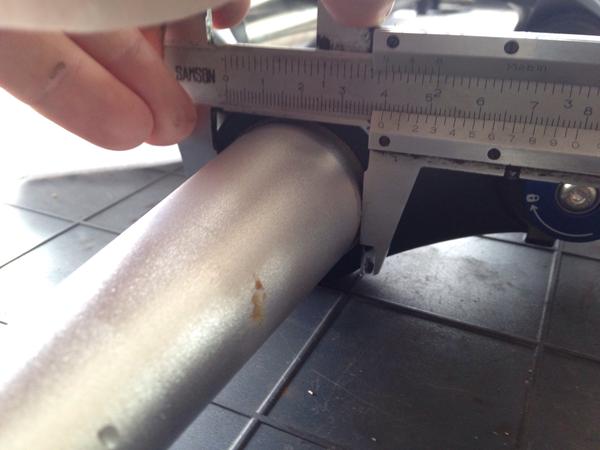

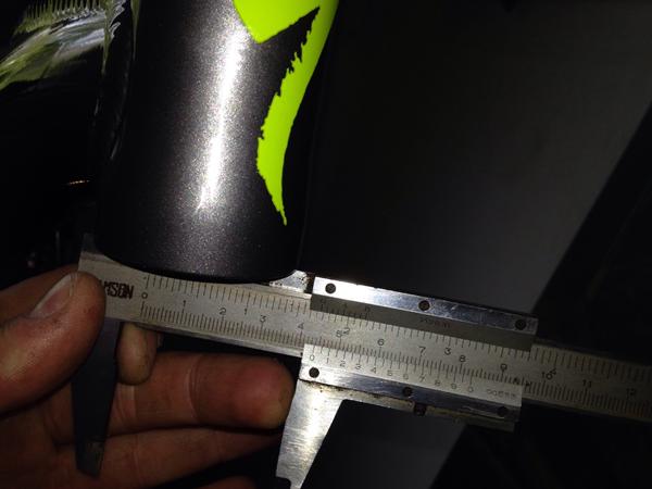

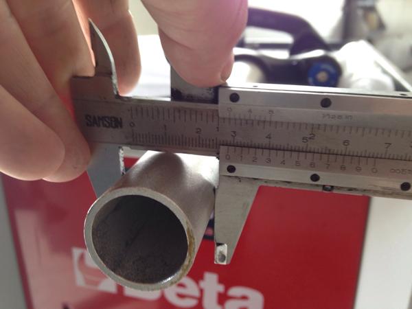

Jeg skal have monteret min rockshox forgaffel, men synes dælme der er et hav af styrfittings
Målene i bund på det tykkeste måler: 39,8 mm (40 mm)
På det tyndeste 28,6 mm
Hvad for en styrfittings skal jeg så købe, den skal monteres på min specialized rockhopper

Og hvis din gamle ikke er taperet er du så sikker på at du kan bruge en taperet gaffel i din ramme. Det kræver at kronrøret er mindst ø44 i bunden. Husk det er kronrøret du skal måle ikke fittingen.
Men hvis du lige måler kronrøret i begge ender så kan jeg hurtigt fortælle hvilket headset du skal have.

Men den er jo med udv skål i bunden. Så du vil hæve stellet lidt, men umiddelbart kan du blive nød til det

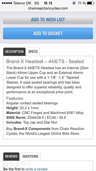

Altså det her headset? Skal man ellers bruge noget når man monter headset fedt eller noget?
Mvh og tusinde tak commencal
jan 2015
Følger: 2 Følgere: 3 Cykler: 1 Emner: 4 Svar: 138
Og det er en god ide at bruge fedt når presser skålene i.
Men har du værktøjet til det og værktøjet til at fjerne den nederste lejeskål, som egentlig er den eneste du behøver at skifte. Samt værktøjet til at montere racecrown på din nye gaffel, hvis den der følger med headsetet ikke er slidset åben?
