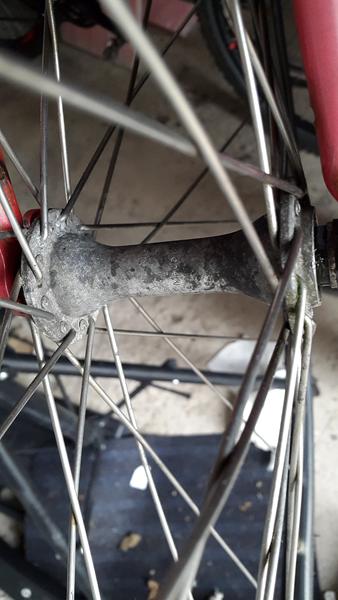

belægning på aluminium {{forumTopicSubject}}
Hej cg. Jeg har en gammel cykel jeg er ved at sætte i stand. der er en slags belægning/rust (hvis det hedder det) på en del af aluminiums delene, er der nogle der har et fif til hvordan jeg får det af og får det til se pænere ud.

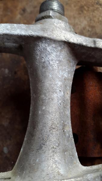

Delene du viser er ret hårdt medtaget, og kunne forestille mig at der er porrer / fordybninger i overfladen.
Hvis det skal lakeres, vil en omgang glasblæsning helt klart være at foretrække.
Dette kræver dog at det skilles ad og der monteres afdækning hvor lejer sidder.
Skal det være råt materiale / klarlak, så er der vidst kun en vej!
Den hedder slibning med finkornet sandpapir / vandslibepapir og tager ret lang tid, hvis ikke man har værktøjet til det.

Dit nav er dog så medtaget, at det aldrig vil blive helt pænt igen

Det ser bare ikke så pænt ud, men betyder intet for styrken i navet
