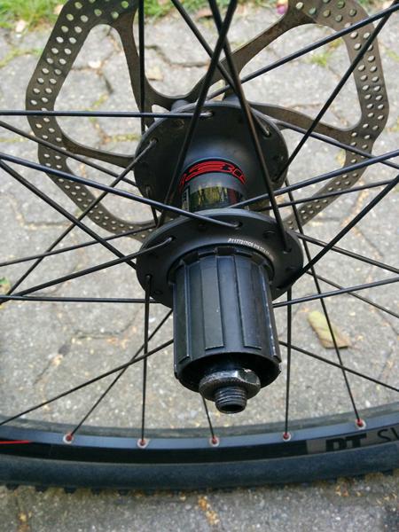

Mit nav løber ikke helt optimalt, og tænkte derfor at Jeg ville tjekke det ud inden i.
Navet hedder DT swiss XR30.
Har set denne video, og andre, hvor det bare trækkes af uden det store besvær: https://www.youtube.com/watch?v=g8ZQJS0IQM0
Billede af mit nav vedhæftet.
Har dog store problemer med at få mit af. Det sidder i hverfald meget godt fast, og kan umiddelbart ikke trækkes af?
Er der en anden fremgangsmåde ved netop mit nav?
På forhånd tak:)

  • #1   3. aug 2015 du skal lige skrue enden af, så kan du trække det af smiley
  • #2   3. aug 2015 Okay, tak:)
    Har du et godt trick til det? Kan umiddelbart kun skrue den af i den ene side- Modsat side af kassetten:(
  • #3   3. aug 2015 Hvis du vil prøve at gøre det selv.
    Så kassette-enden ned i en skruetvinge, brug en konusnøgle i den anden for at holde igen når du løsner den. Pil de to møtrikker af der er og tag hjulet op.
    Saml alle de kugler op der er røget på gulvet og hold dem samlet. Mener der er enten 7 eller 9 i hver side.
    Bodyen er sikkert skruet fast, og er ikke lige til at pille af som videoen - der skal bruges en umbraco nøgle str mellem 9-14mm.
    Så mit råd, hvis du ikke har prøvet det før eller har den rigtige youtube guide - tag den forbi et værksted istedet. Utrolig let når man ved hvordan man skal gøre
