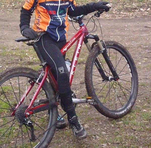

men den ser sådan her ud i sin nuværende setup
de nu værende fælge er slidt op og familien har et godt hjulsæt til disc som de tænkte man måske kunne bruge

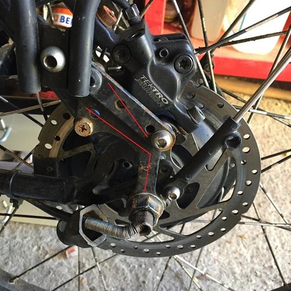

Sender hermed et billede af en jopo cykle hvor der er monteret hydrauliske bremser. Og kan se de er ikke svejset på de sidder med to beslag
Vil hermed høre dig har du set disse 2 beslag før som her er markeret med ”Rød”
Ved du hvor jeg kan købe disse beslag!?
