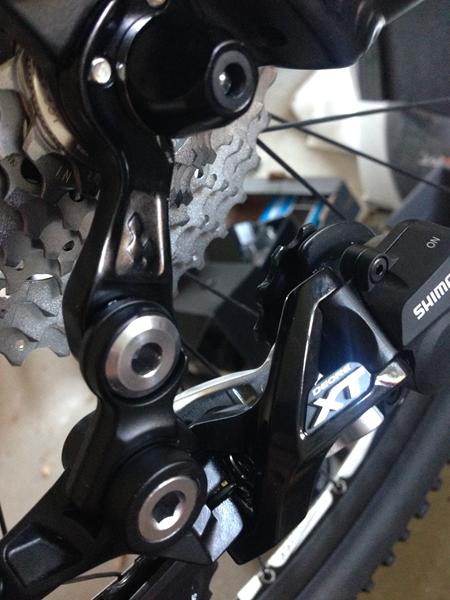

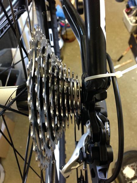

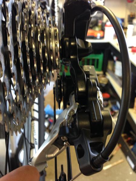

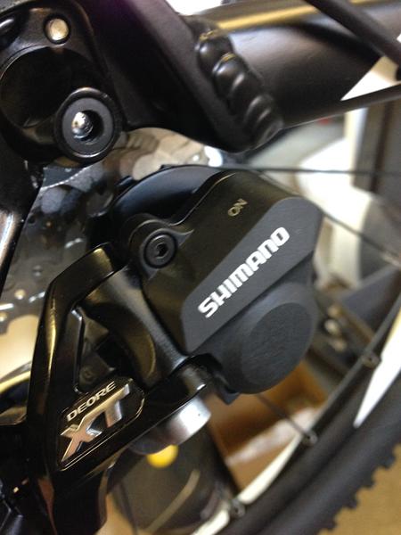

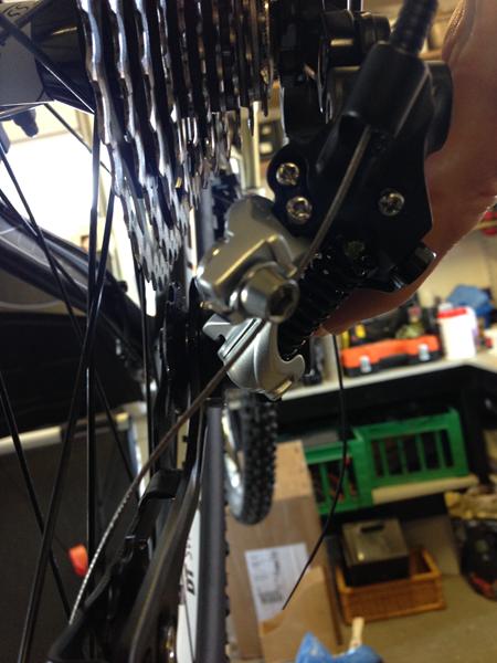

Jeg er ved at installere ny XT M786 bagskifter på mit Cube-stel (LTD sl 27,5")
11-36 kassette.
Se vedhæftede billeder.
B-skruen er justeret så bagskiifteren ikke rammer fælgen, men jeg kan på ingen måde skrue den langt nok ind så den ikke rammer kassetten.
H-skruen er skruet meget langt ind og så passer den perfekt til 11-tands på kassetten.
Selv når jeg skruer L-skruen helt ud kan jeg ikke få bagskifteren til at passe til 36-tands på kassetten - det mangler et par mm.
Hvad gør jeg forkert?
Forkert bagskifter? Den burde vel passe?
Drop fulgte med stellet og burde også passe og den skal vel ikke monteres som "direct mount?
Kassetten kan vist heller ikke monteres anderledes.
What to do?
