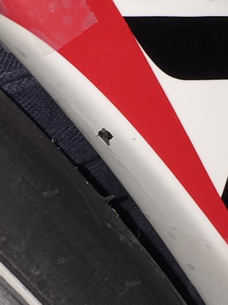

Hej.
Som nybegynder så tjekker man en del, men lytter også til mere erfarne ryttere - især når det er nogen man kender og med det imente køber jeg en carbon racer af en barndomsveninde og hendes mand, men en "kosmetisk revne - ej funktionel".
Da jeg kommer hjem, får jeg at vide at dette ikke er tilfældet, kontakter min veninde og mand, de bliver sure, de mener de er i god tro og jeg sætter spørgsmålstegn ved deres troværdighed.
Uheldet er sket med en sadelpind som er trykket for langt ned (i 2012) og hun har kørt på cykel i 2-3 år inden den blev sat til side, da hun har skiftet til anden cykel. Jeg fik et svinet svar om ville jeg have garanti og reklamation, må jeg købe en ny hos en forhandler.. Ikke hvad jeg havde forventet af en barndomsveninde.
Min cykelhandler forsøgte at køre en reklamationssag, men fik (selvfølgelig og desværre) at vide at det ikke dækkes, men at de har set den del af disse skader! Burde man ikke lære af det og lade være med at sælge for lange sadelpinde med cyklen, så dette undgåes?!!
Hvad kan jeg gøre nu? Jeg har sendt billeder til en der kan reparere det - det koster 2200 kr. + 750 kr i forsendelse. Rigtig meget for en brugt cykel, og når hullet ikke er så stort.
Skal jeg være bekymret for at bruge cyklen? Er der noget jeg selv kan gøre for at passe på den? Bør jeg ofre næsten 3000 kr. for at få den repareret, og holder det? De giver kun en garanti på 1 år, tænker også at dét at de begynder at arbejde med det, om det kan gøre det værre?
Erfaringer og råd søges af den erfarne og nu med et venskab mindre!
På forhånd tak.
Lise

  • #1   8. maj 2017 Hej Lise,
    Er der ikke mulighed for, at du returnere cyklen til din veninde? Hvis hun/de mener skaden er "kosmetisk revne - ej funktionel", så kan de da ikke have nogle problemer med salg af cyklen på nettet?

  • #2   8. maj 2017 Altså... Hvis hun har kørt på cyklen i 2-3 år efter skaden er sket, så er der vel en grund til at de sælger den med "kosmetisk" skade eftersom de har vurderet at der efter 2-3 års brug ikke er noget kritisk i det ?

  • #4   9. maj 2017 Okay,
    Jeg ved ikke om jeg skal græde eller grine! Alle revner/huller i carbon går ud over dens funktionelle evne. Begynder du at køre på den. Så vil de revner der TYDELIGT er begynde at vandre og blive større, for til sidst at ryge helt fra hinanden.
    De ved tydeligvis ikke hvad de snakker om, og jeg må ærligt tilstå at jeg kan kun forestille mig de har handlet i ond tro, når man skyder sådan en ramme afsted til en der ikke har så meget erfaring indefor cykling. Det er også set i lyset at de bliver sure og ikke vil tage den retur!
    De revner du kan se i malingen, ja der er altså også revner i carbonen inden under!
    Rammen er død med mindre du får den lavet på de tilbud du har fået lavet af den. Jeg ville nok få den lavet, bed om at få en forklaring på skaderne og hvor omfattende de er. Send den forklaring til din ex-veninde. Bare lige så hun ved det til en anden gang!
  • #5   9. maj 2017 Jeg er enig med Michael G.
    Det er ret åbenlyst de har handlet i "ond" tro, da du ikke har meget erfaring med Carbon cykler. De har ikke engang rådgivet dig korrekt og givet dig forkert information omkring skadens omfang. Og hvad der er være er, at det er/var en veninde og ikke en fremmede på dba..
    Utroligt folk skal være så barnlige mht. salg af diverse ting til venner.. De burde sku da i det mindste erkende deres fejl og tage den retur.. Men åbenbart er en cykel mere værd end dit venskab til din tidligere veninde.. Så set i bakspejlet, så er cyklen en billig pris for at vide hvem er ens loyale ven og hvem der ikke er!

  • #7   9. maj 2017 Surt show... Det er ikke kun kosmetisk skade det her, du risikerer at komme til skade hvis den knækker videre under dig, f.eks. hvis du rammer et hård bump, eller når du presser cyklen mest.
    Dårlig stil af din veninde må man sige. Hvilken cykel drejer det sig om, og hvad har du givet for den?

  • #9   9. maj 2017 av av 5000 er bestemt ikke vennepris. Det er trist læsning det her smiley
    Jeg ved ikke hvad der er på at gear og fælge, men set med mine øjne bliver det hurtigt dyrt selvom genbruger alle delene. Der skal jo nok en fagmand indover og så løber det hurtigt.
    Det er satme surt, men en cykel i det prislejde med de år på bagen ville jeg bare smide ud hvis den fik sådan en skade. Evt prøv at sælge den som defekt hvis der er nogle der kunne bruge nogle af delene.

  • #13   9. maj 2017 Du må ikke køre på den!! Den er død.
    Med de skader ser det ud til hele saddelrøret fucked.
    Ja det er fucking røv surt og meget urimeligt. Men nu handler det om at få det bedste ud af det. Få den fixet og kom ud og tril på den. Det ville jeg personligt gøre. Forhåbenligt finder du ud af cykling er mega fantastisk. Så køber du alligevel en ny og bedre cykel om et år eller 2 😀

    #14   10. maj 2017 Selv er jeg bekymret for nærmest usynlige krakeleringer i lakken på min forgaffel. Skyldes det mon revner i karbonen..
    Men et decideret hul! Altså, jeg ville ikke turde bare at køre til bageren på den cykel! Betragt købet som dyre lærepenge - skrald cyklen for komponenter og kasser rammen.

    #15   10. maj 2017 Den er livsfarlig!!!
  • #16   11. maj 2017 Hej. Tak for alle jeres info. Vil blot informere at efter en værre gang tovtrækkeri er cyklen tilbage hos sælgerne og jeg har fået mine penge igen. Er nu rytter uden cykel, men hellere det end rytter med en cykel med kort livstid... Er nu på udkig efter en ny. ..
