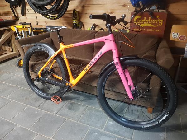

Jeg kører ligenu på en niner air og med en rigid forgaffel og indtil weekend der lige er overstået med 2.2 dæk foran. Købte et brugt 27,5 boost hjulsæt og har nu 3.0 dæk foran.. Selvom det ikke er særlig land tid siden jeg solgte min pine så er der helt vildt så meget affjedring der er i de store dæk.... Hvilke dæk har du på din niner ros?

Har eksperiment meget med dækbredde og på mine 30mm fælg er det optimale dæk 2.35-2.5
Har kørt meget med 2.6 dæk, men dækkets stabilitet er simpelthen bedre med de lidt smallere dæk, derfor ville jeg aldrig putte et endnu bredere dæk på

Bliver spændende at prøve hvordan det ruller.
Har 27.5 x 3.0 på 45 mm fælge og 29x3.0 på 25 mm fælge foran
