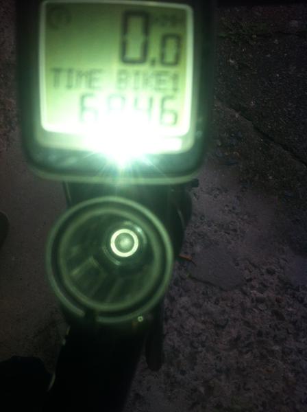

Er løbet ind i et problem jeg har svært ved at løse. Da jeg skulle skifte frempind på min racer, knækkede den øverste skrue (den lodrette der spænder frempind fast til gaflen) i gevindet. Der sidder nu et stykke skrue i gevindet, og jeg kan derfor ikke spænde frempinden fast. Hvad gør jeg ?
Den der sidder og spænder tophatten ned?
Skyd lige et billede af det og upload.

Nu kan jeg ikke se hvor langt ned der er ?
Men et 4 mm bor og fat i det der kaldes en ornepik kunne evt. være en løsning ?

Starnutten kan kun komme en vej, og det er nedad.
Og som andre skriver:
Hvis der er hul i bunden af gaflen kan du banke den ud forneden.
Og en ny i.
Ellers skal den bare ned så der er plads til en ny.
Starnut og bolt/hat skal ikke spændes mere end at styrfittings lige nøjagtig kører uden slør....så jeg kan slet ikke fatte at du har knækket den.
