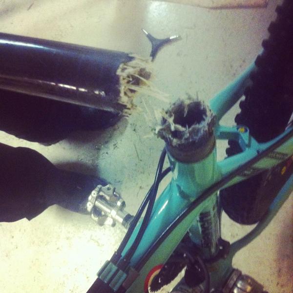

  • #2   27. jan 2013 Ja en hårtørre oppe i toppen af rammen, I hele længden hvor din sadelpind går til.
    Du kan evt bruge en gummihammer, når rammen er varm, du skal ligesom give sadelpinden et chockslag oppefra toppen. Altså et slag der hverken er for hårdt, eller for blødt.
    Sidder den stadig fast, må du evt prøve med en vandpumpetang, og se om du kan dreje den højre og venstre om, i små bevægelser. Husk noget klud imellem tangen og sadelpinden.
    Og husk at rammen skal være godt lun, hele tiden.
    Håber det lykkedes.
    Lad os høre om det går at få den ud.
  • #3   27. jan 2013 Tak for svar... jeg prøver noget af det i har skrevet, og så vender jeg lige tilbage smiley
  • #4   27. jan 2013 Hej igen..
    Jeg prøvede det med at varme op og så dreje den fri, men i kampens hede knækkede saddelpinden, og den stump der sad i tilbage var heller ikke nem at få op, så der måtte vi bruge et stemmejern til at flække det med, og så en skruetrækker og hammer til at få det revet fra hinanden, så nu må jeg ud og finde en ny saddelpind smiley
  • #5   27. jan 2013 P.S. Hvilket smørremiddel skal jeg købe til næste gang? og er det kun når man sætter carbon/alu sammen man skal smøre, eller også carbon/carbon ? smiley
